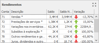

Tabla
Presenta los datos en una tabla.

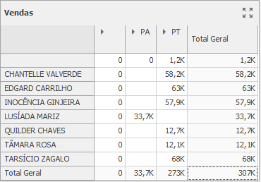

Tablas Pivot
Presenta tablas cruzadas y permite analizar datos multidimensionales.

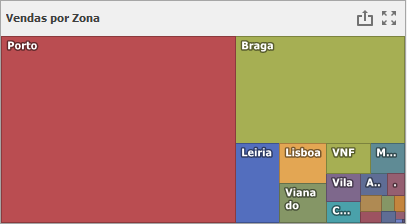

Mapa en Árbol
Presenta datos en rectángulos anidados.

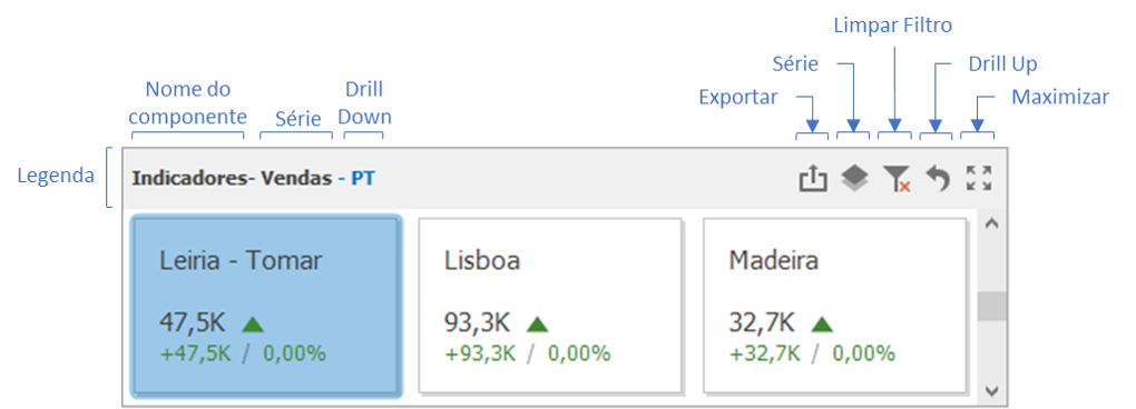

Leyenda del Componente del Panel
Cada componente del panel tiene una leyenda, presentada en la parte superior del componente. La leyenda contiene texto estático, junto con más informaciones, así como botones de comando.
La leyenda del componente del Panel contiene la siguiente información y botones, dependiendo del tipo de componente del panel:
  • Nombre del Componente del Panel: representa el texto estático en una leyenda del componente del panel;
  • Nombre del Contenedor del Componente de Datos: representa el nombre del contenedor del componente de datos;
  • Valor Drill-Down: presenta valores a partir de la jerarquía drill-down actual. Para más informaciones, consultar el tópico Drill-Down;
  • Botón Exportar a: permite imprimir o exportar un componente del panel. Para más informaciones sobre como imprimir los componentes individuales del panel, consultar el tópico Imprimir y Exportar;
  • Botón Valores: invoca un menú drop-down que permite alternar entre los valores suministrados (en los componentes del panel de gráficos circulares, tarjetas y medidores). Para más informaciones, consultar el tópico Conceptos Básicos de Presentación de Datos del componente del panel correspondiente;
  • Botón Borrar Filtro Principal: permite reponer los filtros cuando el componente del panel funciona como Filtro Principal. Para más informaciones, consultar el tópico Interactividad del componente del panel correspondiente;
  • Botón Drill Up: permite volver al nivel de detalle anterior cuando el drill-down está activado para este componente. Para más informaciones, consultar el tópico Interactividad del componente del panel correspondiente.

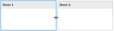

Redimensionar Elementos del Panel
El Visualizador de Paneles permite redimensionar los elementos del panel.
