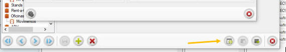

Premir o botão "Processar Reposição" para validar se existe um utilizador ligado à base de dados. Se existirem utilizadores ligados emite a mensagem:
"Existem utilizadores a aceder a esta empresa, a partir dos seguintes postos: <lista de máquinas>. Para continuar, estes utilizadores deverão terminar a sessão. Deseja interromper a ligação destes utilizadores e efetuar a operação?. Se responder sim, poderá ser perdida informação ainda não gravada por esses utilizadores."
Para fechar a janela em edição e voltar à janela principal, basta pressionar o botão " Fechar Janela ".
