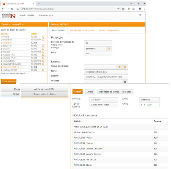

Para utilizar o eticadata ERP sem restrições, é necessário indicar nesta ferramenta a licença para o efeito, que controlará as funcionalidades a disponibilizar pelo ERP.
Para indicar a licença, deve aceder à área de licenciamento das informações do sistema, preencher os dados do servidor de proteção, inserir o código de ativação que lhe foi fornecido com o licenciamento do produto, e confirmar no símbolo da nuvem associado a esse campo.
Pode também definir automaticamente a peridicidade de atualização da chave, clicando em
A atualização permite o acréscimo de novos módulos, datas de validade ou data de CASE.
Alternativamente, poderá optar por indicar o nome da licença e a sequência de registo nos dois campos existentes para o efeito, e confirmar no botão de gravar.
Após essa operação, caso seja licenciado com sucesso, será apresentada a lista dos módulos aplicacionais e o número de postos previstos, que ficam disponíveis com a licença inserida, correspondendo às funcionalidades que ficarão disponíveis no ERP.
