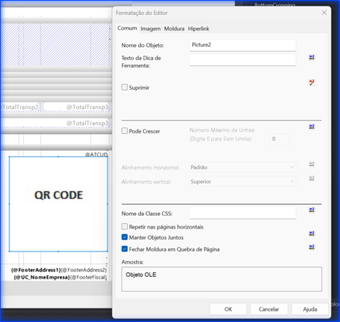

Configuração RPT - Recibo
Exemplo da emissão de um documento de liquidação:
Para garantir a correta apresentação do texto por extenso em AO nos reports RPT personalizados, é necessário:
  1. Aceder à formatação do objeto QRCODE:
  2. Aceder às condições do suprimir;
  3. Substituir o código existente por este;
