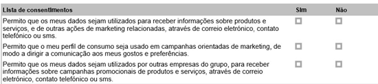

As linhas da área de descrição do consentimento contêm linhas do tipo “memo”, onde poderá ser descrito cada um dos consentimentos que se pretenda associar ao tipo de consentimento em edição. Se o consentimento tiver três linhas, originará três confirmações por parte do utilizador:
