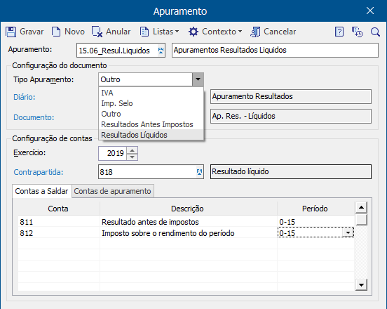

Liquidación de Resultados
Según las instrucciones de la AT (FAQ 15-2956 del SVAT), los movimientos de liquidación de resultados solo deben incluir los movimientos indicados abajo y ser clasificados con el tipo A (Transaction Type):
Movimiento Obligatorio Descripción
Saldar Gastos y Rendimientos X Transferencias de saldos de la clase 7 para resultados
Transferencias de saldos de la clase 6 para resultados
Saldar Resultados Antes Impuestos X Transferencia del saldo para resultados
Saldar Estimativa de Impuesto s/Rendimiento Transferencia del saldo para resultados
Saldar Impuestos Diferidos de la clase 8 Transferencia del saldo para resultados
Todos los otros movimientos, incluyendo las cuentas de resultados, deben ser clasificados como movimientos normales (Transaction Type = N). Para ello, podrá utilizar as opciones disponibles en la ventana de configuración de la liquidación: Resultados Antes Impuestos y Resultados Netos. Solo puede existir una liquidación de cada tipo y, antes de procesar una liquidación, deben ser configuradas dos liquidaciones con los dos tipos referidos anteriormente. Las cuentas incluidas en la configuración de la liquidación debe ser todas de las clases 6, 7 y 8.
Nota: La opción Resultados en la configuración Tipo de Transacción de la tabla "Diarios" ya no está disponible.
