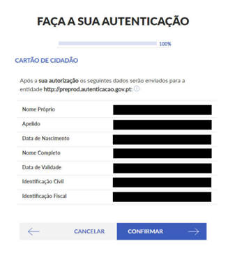

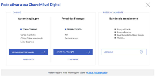

Ativar CMD com cartão de cidadão

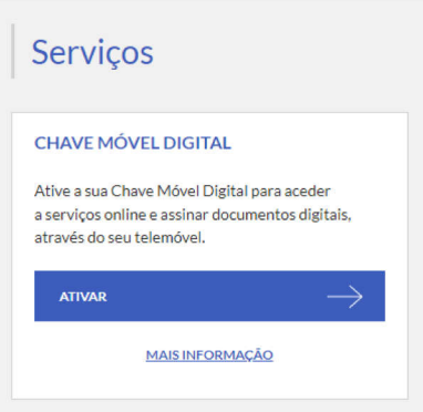

Para ativar a CMD com o cartão digital, siga os seguintes passos:
  1. Aceder ao portal oficial;
  2. Em Serviços | Chave Móvel Digital, selecionar a opção Ativar;

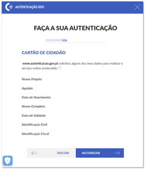

  3. Selecionar a opção Autenticação.gov. Antes de iniciar, deverá garantir que possui os documentos e informações necessárias para completar o processo;

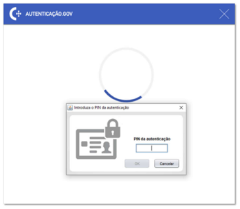

  4. Ao selecionar a opção Online | Autenticação.gov, antes de proseguir deverá inserir o Cartão de Cidadão no leitor e, de seguida, selecionar a opção Ativar via Autenticação autorizando a operação;
  5. Introduzir o PIN fornecido quando lhe foi entregue o Cartão de Cidadão;
  6. Validar a informação apresentada e selecionar Confirmar;
  7. Associar o N.º de telemóvel e clicar em Avançar;
  8. Definir um PIN e clicar em Avançar;

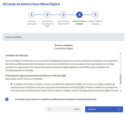

  9. Ler os Termos e Condições e clicar em Avançar para confirmar;
  10. Introduzir o código que recebeu por mensagem e clicar em Avançar.

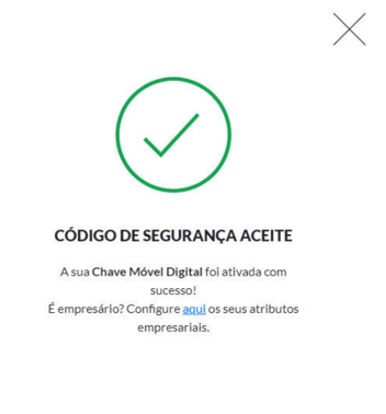

Após este processo, o código foi validado e a chave móvel digital foi ativada com sucesso.

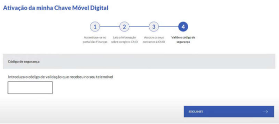

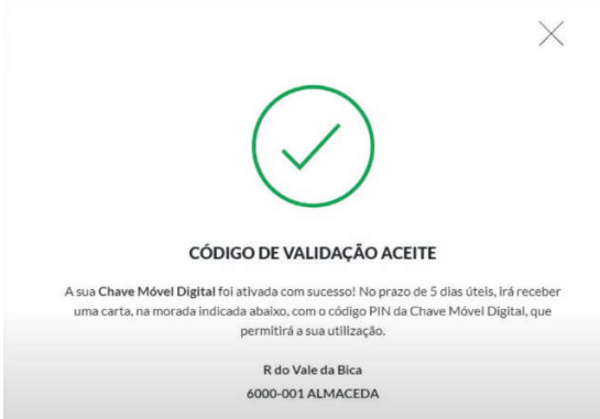

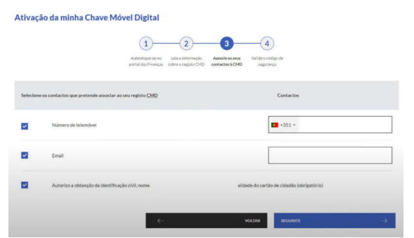

Ativar CMD no Portal das Finanças
Para ativar a CMD no Portal das Finanças, siga os seguintes passos:
  1. Acedera o portal oficial;
  2. Em Serviços | Chave Móvel Digital, clicar na opção Ativar;

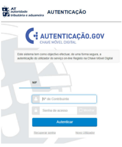

  3. Selecionar a opção Portal das Finanças. Antes de iniciar, deverá garantir que possui os documentos e informações necessárias para completar o processo;
  4. Introduzir o Número de Contribuinte (NIF) e a respetiva Senha;
  5. Autorizar o acesso à informação;
  6. Clicar em Seguinte para indicar o N.º de Telemóvel;
  7. Indicar o N.º de Telemóvel e clicar em Seguinte;
  8. Indicar o código que recebeu no telemóvel e clicar em Seguinte.
A chave móvel foi ativada com sucesso. Irá receber em breve uma carta com o PIN provisório.

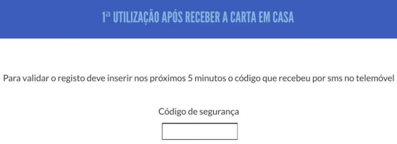

Após receber a carta com o PIN provisório, deverá indica um novo PIN na primeira utilização da chave móvel.
De seguida, irá receber um código que deverá introduzi-lo na plataforma.

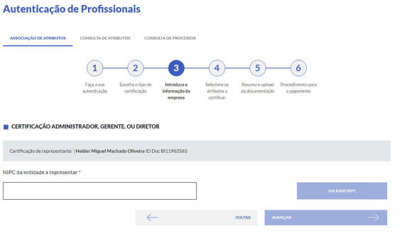

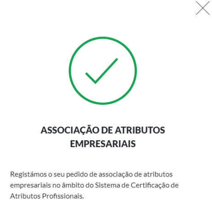

Ativar Atributos Profissionais na CMD
Para ativar os atributos, siga os seguintes passos:

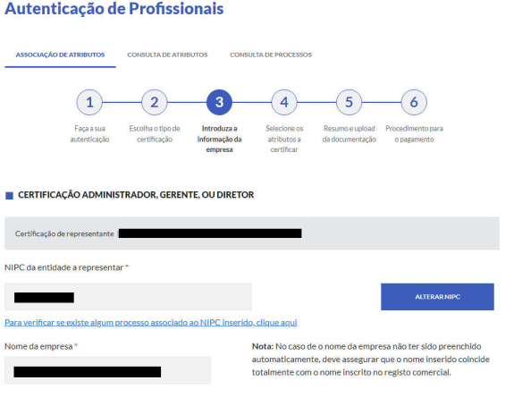

  1. Aceder ao portal das Finanças;
  2. Selecionar a opção Os meus atributos profissionais e clicar em Aceder no tipo de certificação;
  3. Indicar o NIPC da entidade a representar;
  4. Validar a informação e clicar em Avançar;
  5. Assinalar o atributo Assinatura de faturas eletrónicas e clicar em Avançar;
  6. Validar a informação e clicar em Avançar;
  7. Introduzir a informação solicitada e clicar em Avançar;
A associação de atributos foi concluída com sucesso.

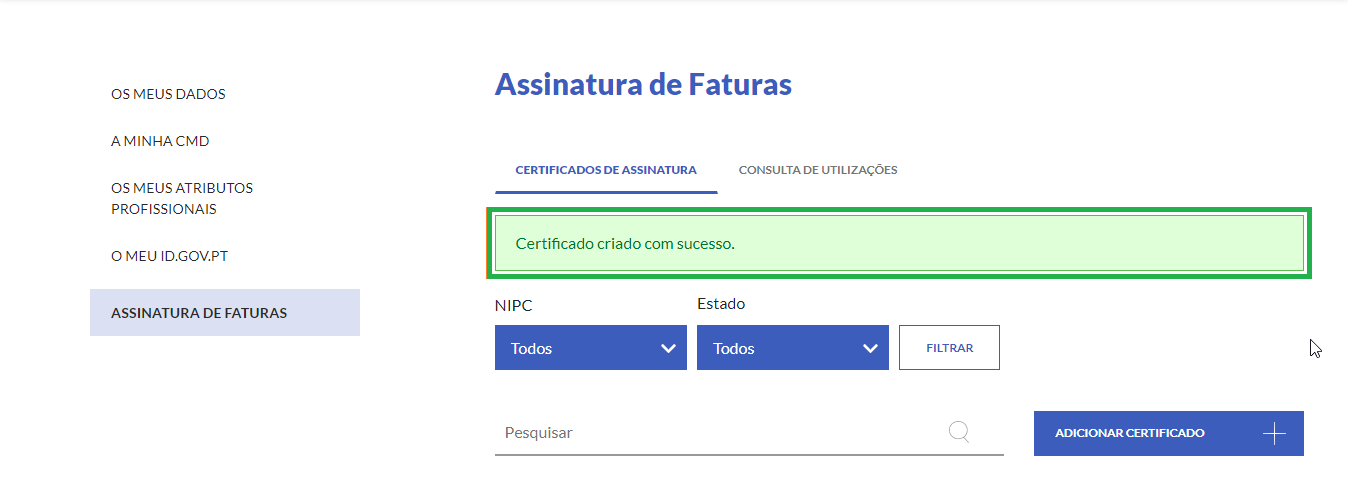

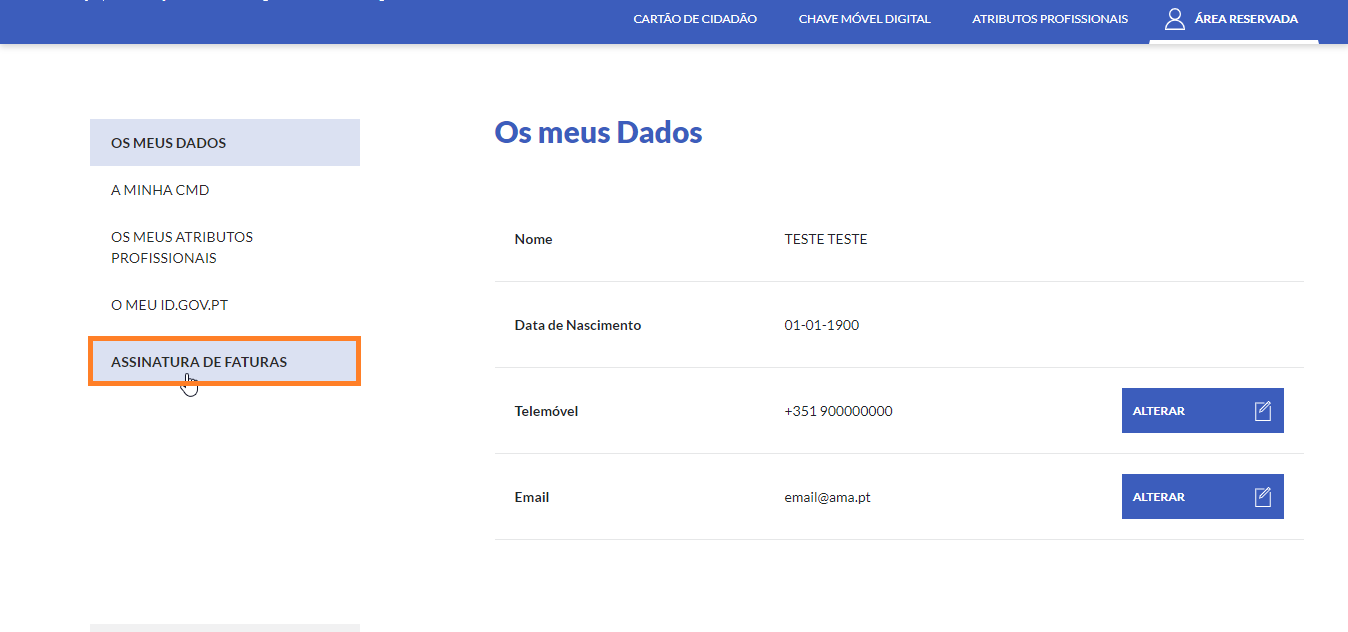

Criar Conta de Assinatura do SAFE

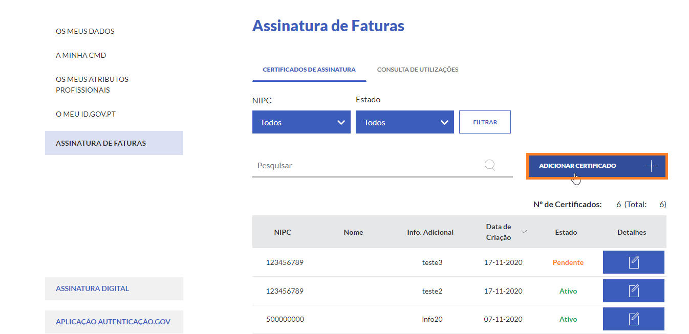

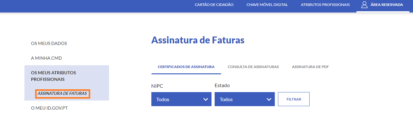

  1. Aceder ao Portal das Finanças;
  2. Selecionar a opção Assinatura de Faturas em Os Meus Atributos Profissionais;
  3. Selecionar a opção Assinatura de Faturas:
  4. Selecionar a opção Adicionar Certificado:
  5. Selecionar a empresa para a qual pretende criar uma conta de assinatura:
  6. Introduzir informação adicional da conta:

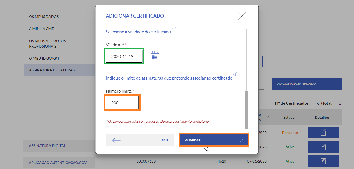

  7. Selecionar a data de validade da conta:
  8. Introduzir o número máximo de assinaturas a realizar:
  9. A conta de assinatura foi criada com sucesso:

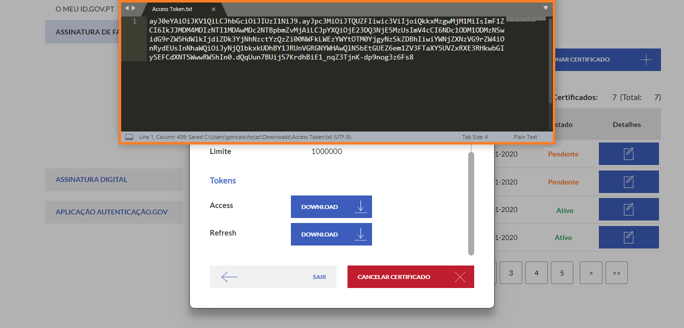

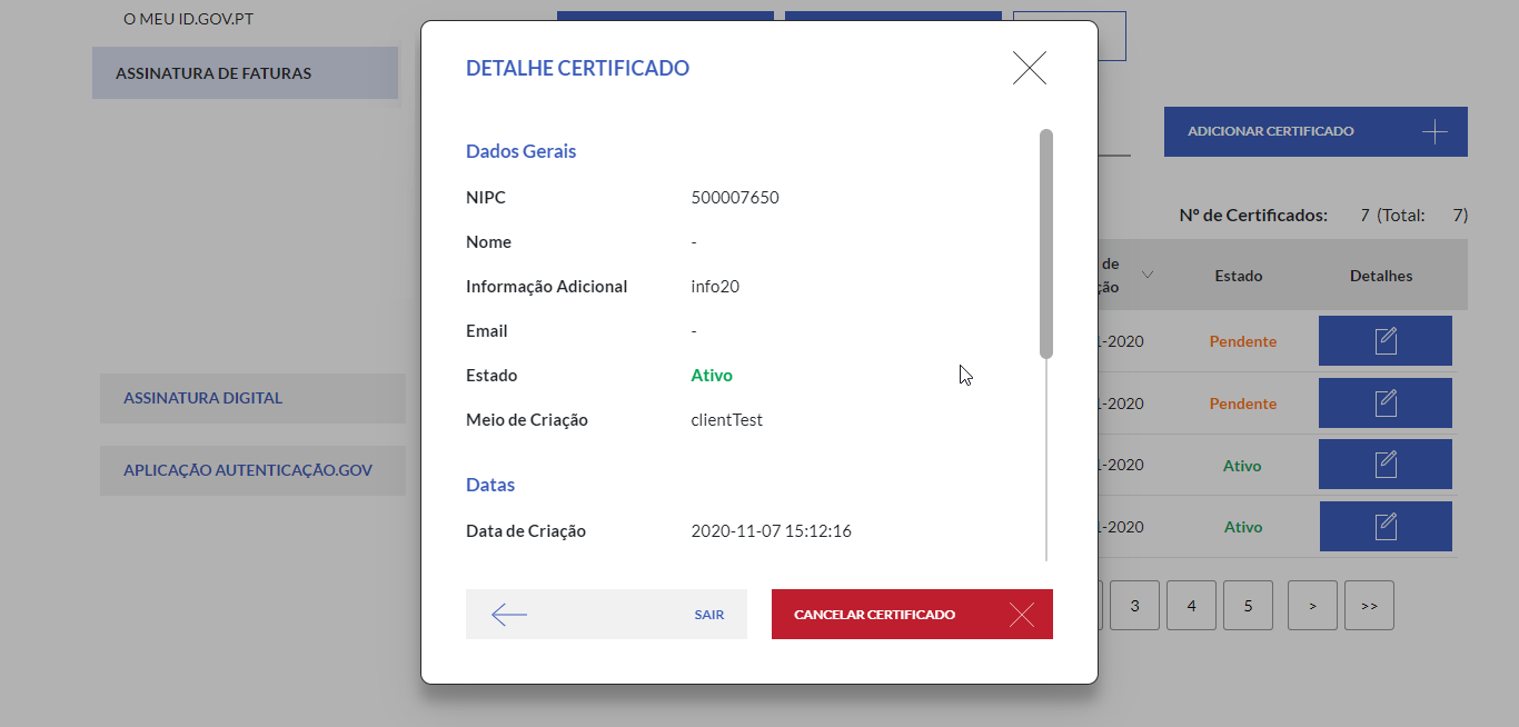

  10. Selecionar a opção Detalhes da conta para obter os tokens:
  11. Visualização dos detalhes da conta:
  12. Selecionar a opção Download dos tokens:
  13. Aceder aos tokens:
