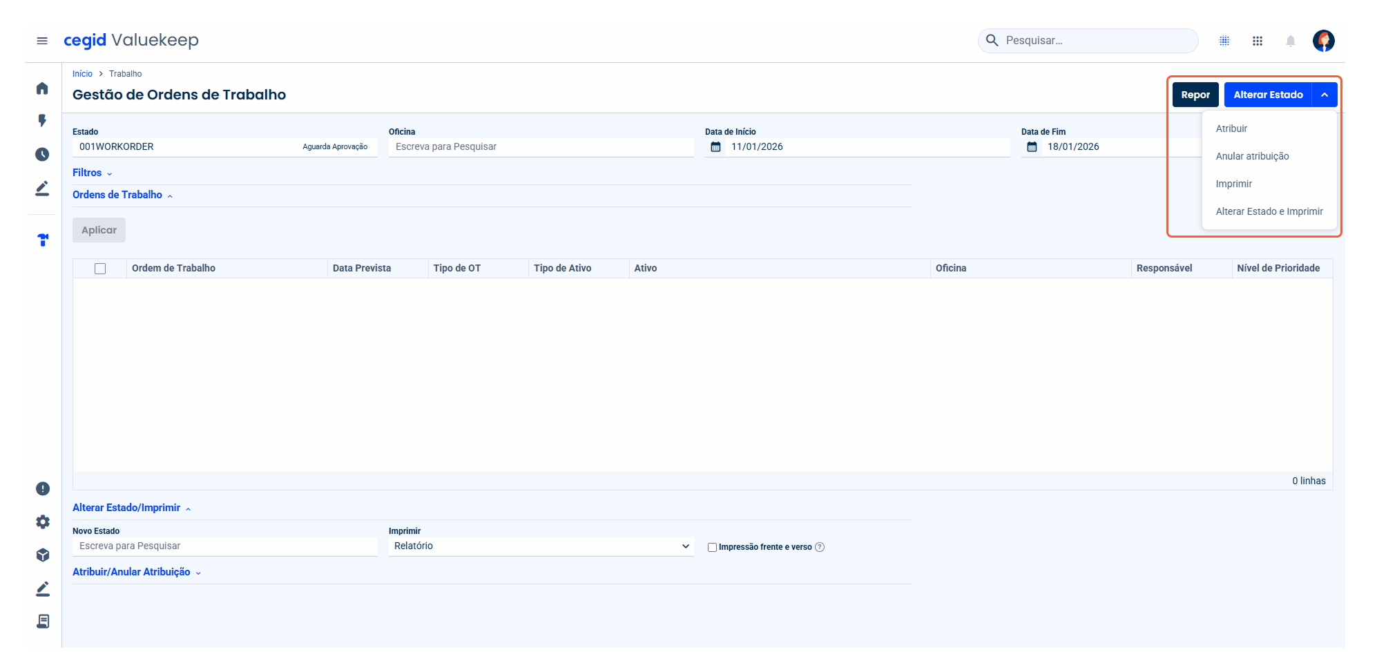

Gerir ordens de trabalho em lote
Para gerir ordens de trabalho em lote, siga os seguintes passos:
  1. Aceder a Trabalho | Gestão da Ordem de Trabalho;
  2. Preencher os seguintes campos:
    •  Estado;
    • Oficina;
    • Data de Início;
    • Data de Fim.
      Nota: se for definida nenhuma data, o sistema filtra os dados pela data da OT.
  3. Na secção Filtros, selecionar o Ativo (opcional). É possível selecionar vários ativos;
  4. Clicar em Aplicar;
  5. Na secção Ordens de Trabalho, selecionar as ordens de trabalho para as quais se pretende efetuar a mesma operação;
  6. Selecionar a operação a executar:
    • Alterar Estado: após selecionar as OTs, na secção Alterar Estado/Imprimir, selecionar o novo estado em que se pretende colocar a OT e clicar no botão Alterar Estado;
    • Imprimir: após selecionar as OTs, nas ações adicionais, clicar em Imprimir;
    • Alterar Estado e Imprimir: após selecionar as OTs, na secção Alterar Estado/Imprimir, selecionar o novo estado em que se pretende colocar a OT e, nas ações adicionais, clicar em Alterar Estado e Imprimir;
    • Atribuir: após selecionar as OTs, na secção Atribuir/Anular Atribuição, selecionar os funcionários para a atribuição da OT e, nas ações adicionais, clicar em Atribuir;
    • Anular Atribuição: após selecionar as OTs, na secção Atribuir/Anular Atribuição, selecionar os funcionários que se pretende remover na atribuição da OT e, nas ações adicionais, clicar em Anular Atribuição.
