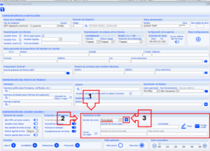

La configuración de las cuentas de correo nos va a permitir realizar envío de correos dentro de la propia aplicación. Esta configuración  la realizamos accediendo dentro del  bloque de administración al apartado de configuración. Una vez estamos en esta pantalla en la parte inferior derecha completamos la información.
En la pantalla que se nos abre rellenamos en el apartado “Parámetros e-mail (1)”  y en “servidor de correo (2)” la opción de “Personalizado (3)” y clicaremos en el símbolo  +.

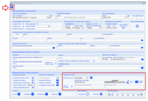

En esta ventana, se debe de introducir lo siguiente información:
  •  Servidor: dirección del servidor SMTP. (p.ej. ARSYS: smtp.serviciodecorreo.es / IONOS: smtp.ionos.es)
  •  Usuario: dirección de correo completa.
  • Puerto: 587 (predeterminado compatible ya que no se puede indicar el 465).
  • Marcar las casillas: Cuenta autenticada y Conexión Segura (SSL).
Y guardamos los cambios.
En los parámetros de e-mail debemos introducir la dirección de correo que se desee configurar junto a su contraseña.
Una vez rellenado los datos de “Servidor de correo” y “Parámetros e-mail”, guardamos los cambios.
