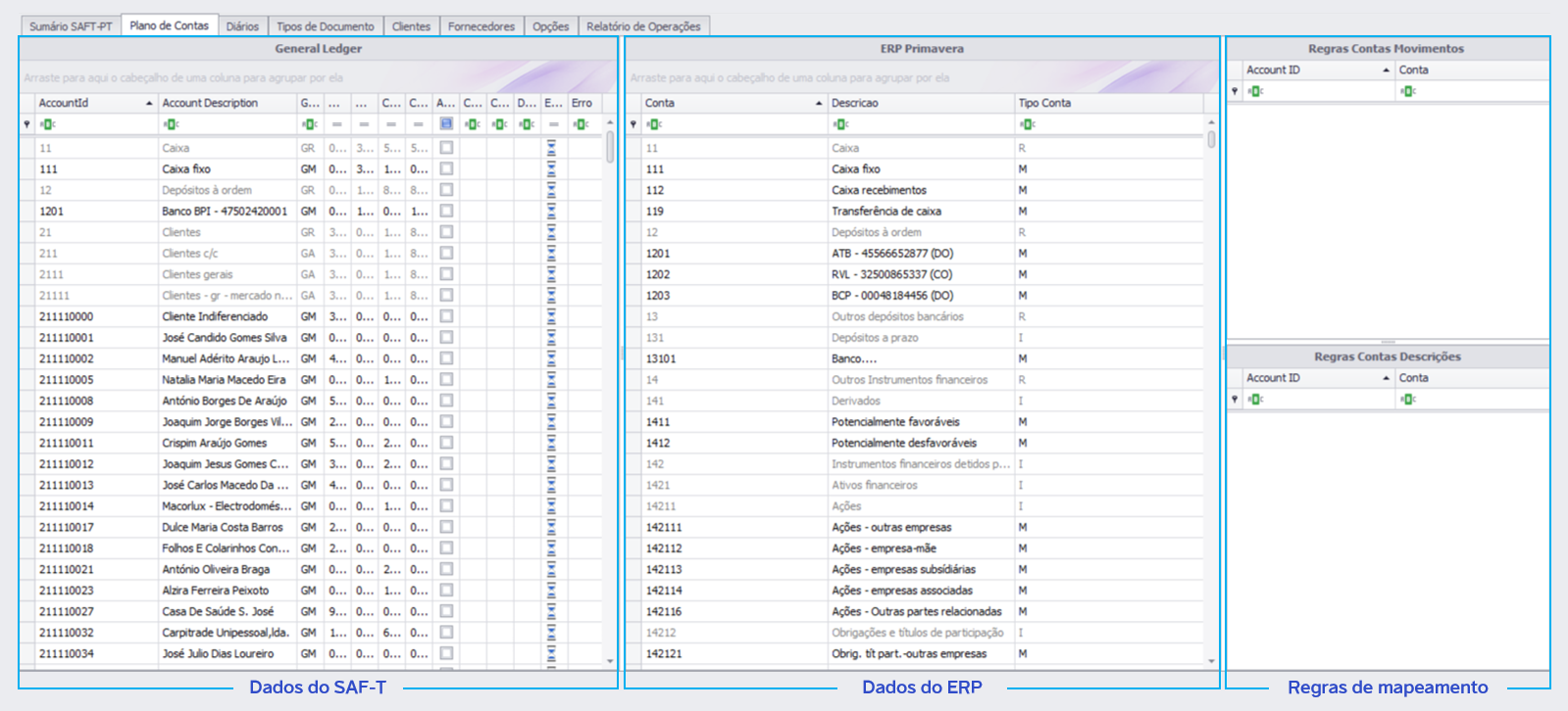

Os separadores relativos aos mapeamentos estão divididos em 3 colunas:
1. Dados do SAF-T: informação do ficheiro SAF-T da contabilidade:
  • General Ledger;
  • Journal;
  • Transaction Type;
  • Customers;
  • Suppliers.
2. Dados do ERP: informação presente ou a criar no ERP;
  • Plano de contas;
  • Diário;
  • Tipo de documento;
  • Clientes;
  • Fornecedores.
3. Regras de mapeamento: regras do mapeamento.

Etapa 3: Mapear o plano de contas (General Ledger)
No separador Plano de Contas, realizam-se todas as operações relativas ao mapeamento entre as contas do ficheiro SAF-T (General Ledger) e o plano de contas na contabilidade do ERP.
Todas as contas com movimentos do SAF-T têm de ser mapeadas para as respetivas contas do plano de contas da contabilidade do ERP, sendo possível mapear uma ou mais contas do SAF-T para uma só conta do plano do ERP.
O mapeamento de contas pode ser realizado manual ou automaticamente.
Para informações mais detalhadas acerca do mapeamento do plano de contas, sugere-se a consulta da secção "Plano de Contas".

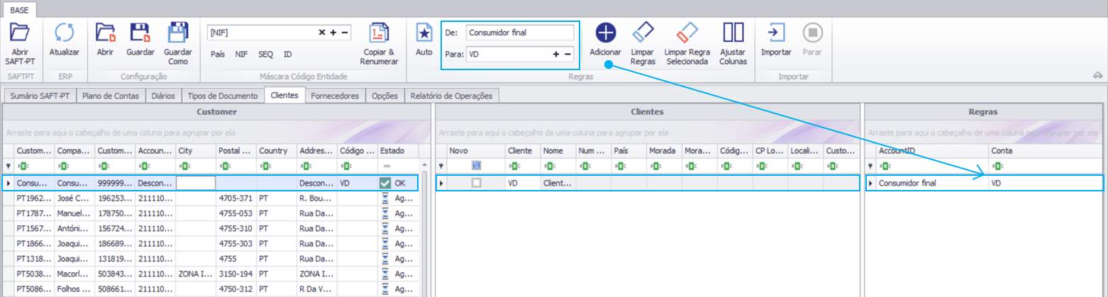

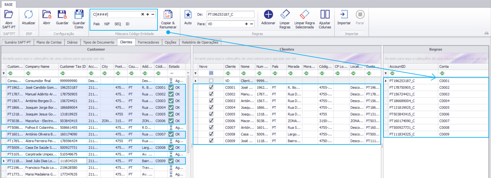

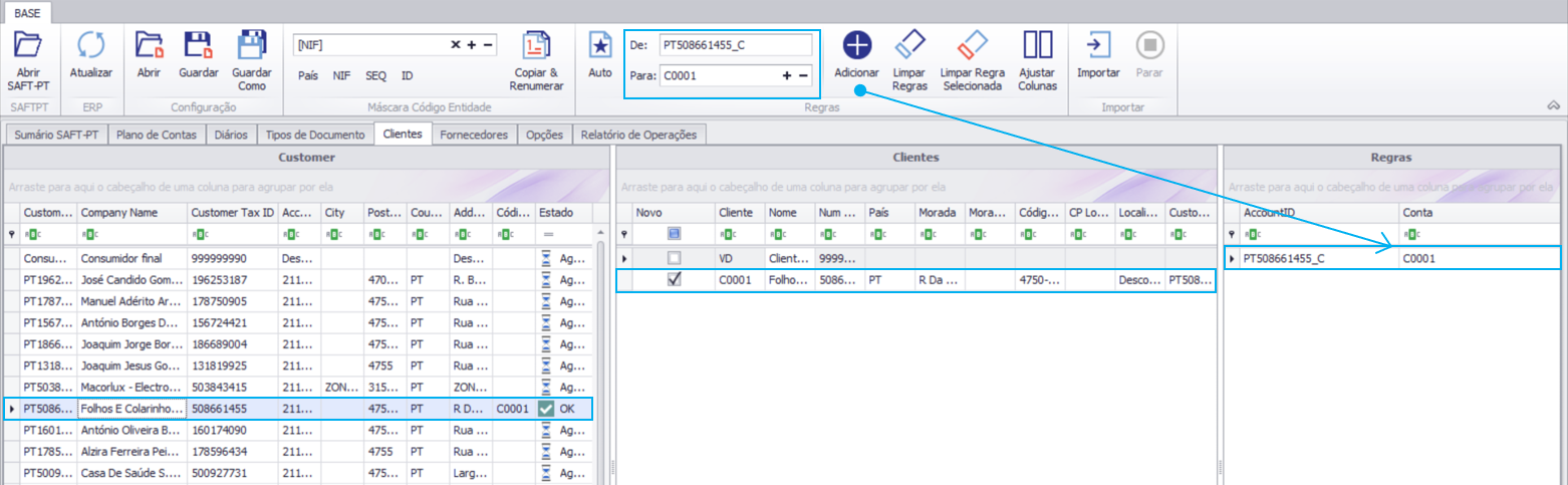

Etapa 6: Mapear clientes (Customers)
No separador Clientes, deverá realizar todas as operações relativas ao mapeamento entre os clientes do ficheiro SAF-T (Customers) e os clientes do ERP.
Esta operação é opcional e apenas serão criadas novas entidades, ou seja, as fichas dos clientes já existentes não serão alteradas.
Para saber mais informações sobre o mapeamento dos clientes, sugere-se a consulta da secção "Clientes".

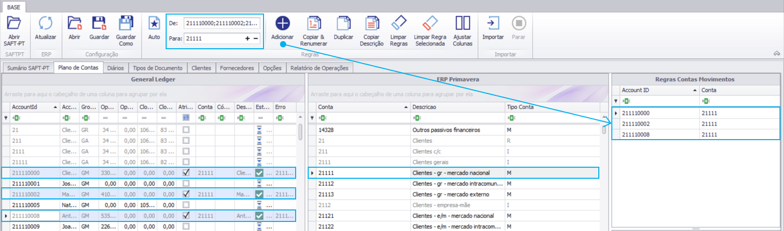

Para mapear o plano de contas do ficheiro SAF-T e do ERP, siga os seguintes passos:
Mapeamento automático
Para efetuar o mapeamento automático entre o plano de contas do SAF-T e do ERP, deverá clicar em Auto e, de seguida, serão criadas automaticamente as regras para as contas com o mesmo código.
É recomendável efetuar esta operação antes de qualquer outro mapeamento manual para facilitar eventuais verificações e correções.

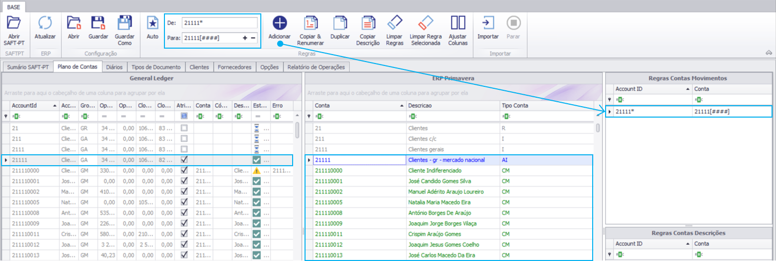

Mapeamento manual
No mapeamento das subcontas explicado anteriormente, as subcontas a criar irão manter o sufixo da conta original, no entanto, é possível renumerá-las. Para tal, siga os seguintes passos:
  1. Na grelha "General Ledger", selecionar uma conta. O campo De será preenchido com a conta selecionada;
  2. O PAA irá procurar na grelha "ERP" a conta que melhor se adequa à conta do SAF-T selecionada;
  3. Se pretender, poderá alterar a sugestão apresentada, selecionando uma nova conta no plano de contas do ERP ou indicando a conta pretendida no campo Para;
  4. Poderá selecionar mais do que uma conta do SAF-T, no entanto, apenas as poderá mapear para uma conta do plano de contas do ERP. No campo De irão surgir todas as contas selecionadas, separadas por ;. Poderá utilizar as teclas SHIFT e CTRL para selecionar as linhas pretendidas;
  5. Clicar em Adicionar para gravar a(s) regra(s) criada(s);
  6. Repetir o processo para as restantes contas.

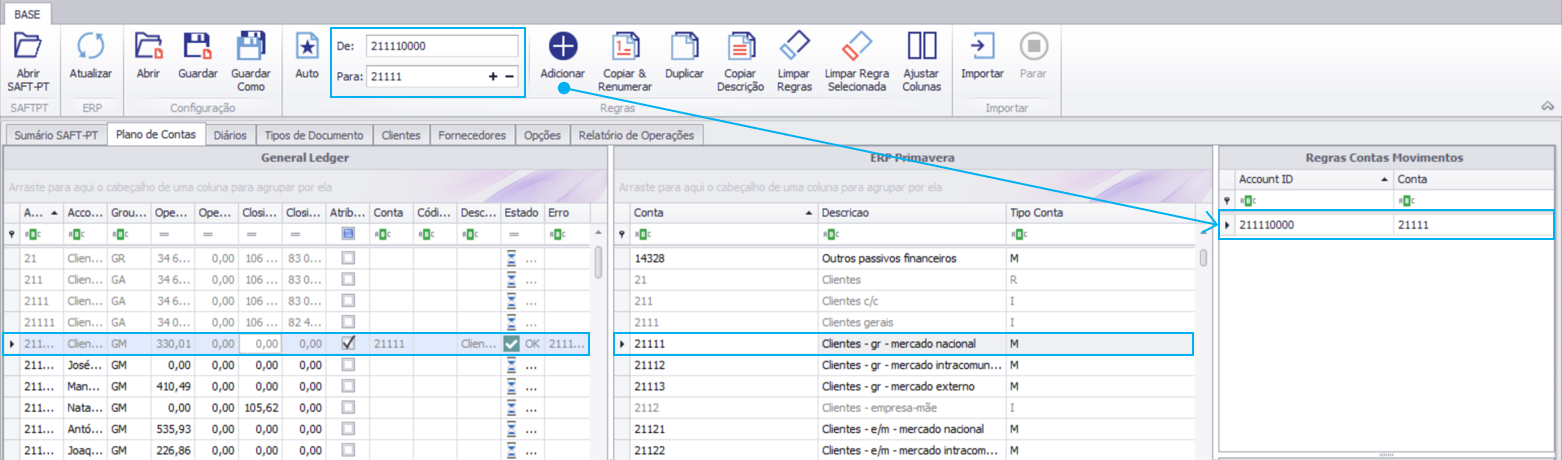

Mapeamento de subcontas
Para agilizar os mapeamentos de contas, poderá mapear todas as subcontas de uma conta integradora. Para tal, siga os seguintes passos:
  1. Na grelha "General Ledger", selecionar uma conta integradora. O campo De será preenchido com a conta selecionada seguida de um asterisco (por exemplo, 21111*);
  3. Se pretender, poderá alterar a sugestão apresentada, selecionando uma nova conta no plano de contas do ERP ou indicando a conta pretendida no campo Para. O PAA irá detetar que foi selecionada uma conta integradora e, ao preencher este campo, irá definir automaticamente uma regra para criação dinâmica das subcontas (por exemplo, 21111[####]);
  4. Se pretender, poderá aumentar ou diminuir o número de dígitos no sufixo da conta utilizando  os botões + e - do campo Para;
  5. Clicar em Adicionar para gravar a regra criada;

Clientes
É possível mapear os clientes do SAF-T e do ERP de forma automática ou manual.
Para mapear clientes, siga os seguintes passos:
Para mapear automaticamente os clientes do SAF-T e do ERP, deverá clicar em Auto. Desta forma, são criadas as regras automaticamente para os clientes que têm o mesmo NIF.
Mapeamento manual
Para criar as regras de mapeamento entre clientes do ficheiro SAF-T e clientes que já existem no ERP, siga os seguintes passos:
  1. Na grelha "Customer", selecionar um cliente. O campo De será preenchido com o código do cliente selecionado;
  2. Na grelha "Cliente", selecionar o cliente do ERP que pretende mapear. O campo Para será preenchido com o código do cliente selecionado;
  3. Clicar em Adicionar para gravar a(s) regra(s) criada(s);
  4. Repetir o processo para os restantes clientes.
Criar clientes no ERP
Para criar clientes no ERP a partir do ficheiro SAF-T, siga os seguintes passos:
  1. Na grelha Customer, selecionar um cliente. O campo De será preenchido com o código do cliente selecionado;
  2. Preencher no campo Para o código que pretende atribuir ao novo cliente;
  3. Clicar em Adicionar para gravar a regra criada;
No ERP será adicionada informação sobre a Conta da Contabilidade na Ficha do Cliente, de acordo com as seguintes regras:
  1. Se a conta já existir e não tiver entidade associada.
  2. Se a conta não existir.
Se a conta já existir no ERP e tiver um terceiro associado que não corresponde ao que está a ser mapeado ou indicado pelo SAF-T não será feita qualquer atualização nessa ficha da conta.
Criar clientes em lote no ERP
  1. No grupo Máscara Código Entidades, definir a máscara de codificação dos clientes através de quatro tokens diferentes. Poderá utilizar mais de um em simultâneo:
    - [CP]: código do país;
    - [NIF]: número de identificação fiscal do cliente;
    - [SEQ]: número sequencial, indicado na máscara por [###...], sendo que o número de dígitos será igual ao número de caracteres #. Se pretender, poderá aumentar ou diminuir o número de dígitos usando os botões + e -;
    - [ID]: identificador do cliente no SAF-T (CustomerID);
  2. Selecionar um ou mais clientes do SAF-T;
  3. Clicar em Copiar & Renumerar para gravar a regra;
De seguida, são apresentados alguns exemplos da utilização de tokens:
Máscara Resultado Descrição
[CP][NIF] PT999999990 Código do país [PT] + NIF [999999990]
[CP][####] PT0001 Código do país [PT] + Número sequencial [0001]
[ID] PT999999990_C SAF-T CustomerID [PT999999990_C]
[#####]_C 00001_C Número sequencial [00001] + Sufixo definido pelo utilizador [_C]
Fornecedores
É possível mapear os fornecedores do SAF-T e do ERP de forma automática ou manual.
Para mapear fornecedores, siga os seguintes passos:
Para mapear automaticamente os fornecedores do SAF-T e do ERP, deverá clicar em Auto. Desta forma, são criadas as regras automaticamente para os fornecedores que têm o mesmo NIF.
Mapeamento manual
Para criar as regras de mapeamento entre fornecedores do ficheiro SAF-T e fornecedores que já existem no ERP, siga os seguintes passos:
  1. Na grelha "Provider", selecionar um fornecedor. O campo De será preenchido com o código do fornecedor selecionado;
  2. Na grelha "Fornecedor", selecionar o fornecedor do ERP que pretende mapear. O campo Para será preenchido com o código do fornecedor selecionado;
  4. Repetir o processo para os restantes fornecedores.
Criar Fornecedores no ERP
Para criar fornecedores no ERP a partir do ficheiro SAF-T, siga os seguintes passos:
  1. Na grelha Provider, selecionar um fornecedor. O campo De será preenchido com o código do fornecedor selecionado;
  2. Preencher no campo Para o código que pretende atribuir ao novo fornecedor;
No ERP será adicionada informação sobre a Conta da Contabilidade na Ficha do Fornecedor, de acordo com as seguintes regras:
  1. Se a conta já existir e não tiver entidade associada;
Criar fornecedores em lote no ERP
  1. No grupo Máscara Código Entidades, definir a máscara de codificação dos fornecedores através de quatro tokens diferentes. Poderá utilizar mais de um em simultâneo:
    - [NIF]: número de identificação fiscal do fornecedor;
    - [ID]: identificador do fornecedor no SAF-T (CustomerID);
  2. Selecionar um ou mais fornecedores do SAF-T;
